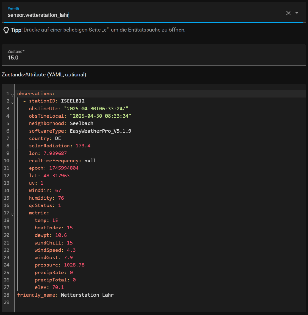

Als nächstes geht mit dem Editor eurer Wahl ( z.B. File Editor oder Studio Code Server ) in eurer Home Assistant Instanz und fügt in der configuration.yaml einen neuen Rest Sensor ein.
rest:
  - resource: https://api.weather.com/v2/pws/observations/current?apiKey=**deinAPI-KEY**&stationId=**deineStationID**&numericPrecision=decimal&format=json&units=m
    scan_interval: 600
    sensor:
      - name: Wetterstation Lahr
        unique_id: 82413cbe-2261-4d41-a7f4-c271cba75645 #hier musst du eine eigene eindeutige ID erstellen !
        value_template: >
          {{ value_json.observations[0].metric.temp }}
        json_attributes:
          - observations

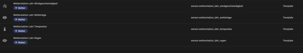

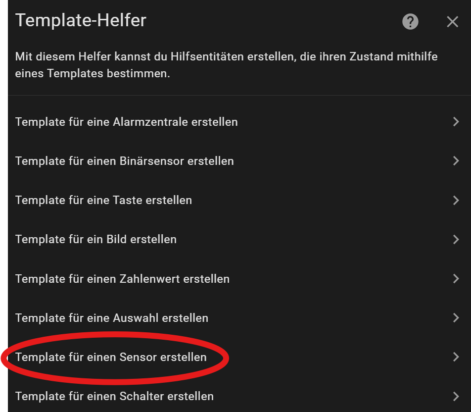

Template Helfer Sensoren erstellen
Der nächste wichtige Schritt ist aus den Daten, die nun im Sensor Wetterstation Lahr (obervations) stehen alle relevanten Daten für eine Automatisierung auszulesen.
Dazu legt euch 4 Helfer an vom Typ Template Sensor
Hinweis: Bei mir habe ich die Wetterstation „’sensor.wetterstation_lahr“ genannt. Hier müsst ihr in allen Code Zeilen den von euch vergebenen Namen verwenden!
Wetterstation Lahr Windgeschwindigkeit
{{ state_attr('sensor.wetterstation_Lahr', 'observations')[0]['metric']['windSpeed'] }}
Einheit : km/h
Wetterstation Lahr Wetterlage
{% set obs = state_attr('sensor.wetterstation_Lahr', 'observations')[0] %}
{% set radiation = obs['solarRadiation'] %}
{% set uv = obs['uv'] %}
{% set precip = obs['metric']['precipRate'] %}
{% if precip > 0 %}
   regen
{% elif radiation < 100 or uv <= 1 %}
   bewölkt
{% elif radiation < 500 or uv < 3 %}
   leicht bewölkt
   sonnig
Einheit: keine
Wetterstation Lahr Temperatur
{{ state_attr('sensor.wetterstation_Lahr', 'observations')[0]['metric']['temp'] }}
Einheit: °C
Wetterstation Lahr Regen
{{ state_attr('sensor.wetterstation_Lahr', 'observations')[0]['metric']['precipRate'] > 0 }}
Einheit: keine

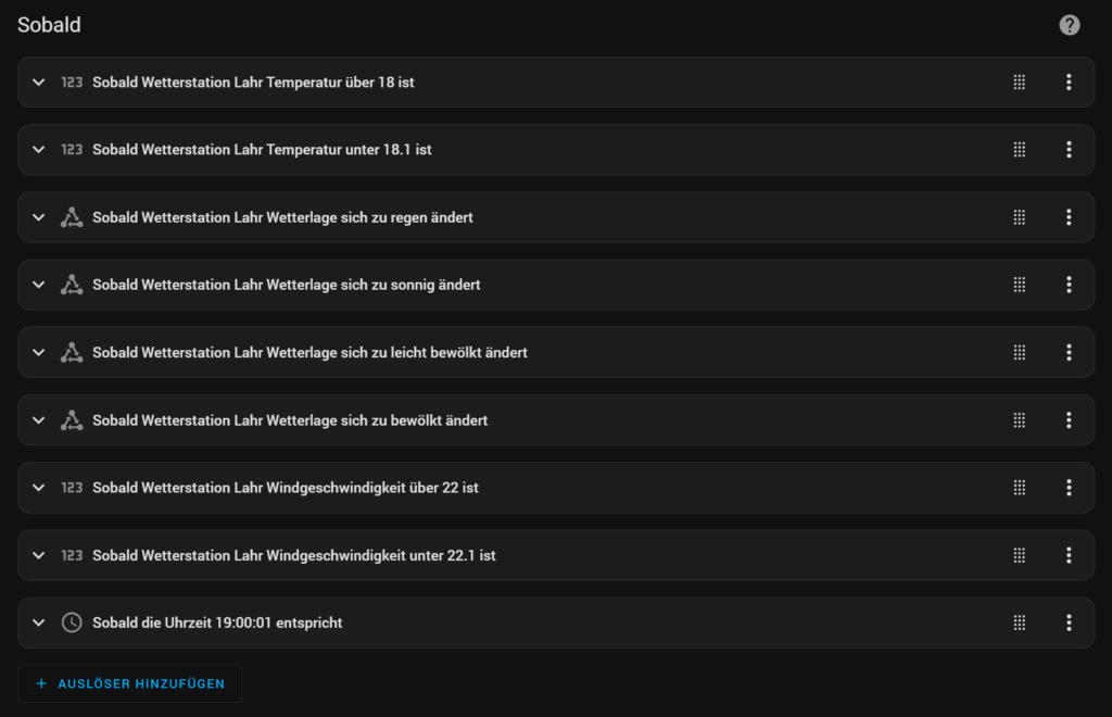

Sobald

  - entity_id: sensor.wetterstation_lahr_temperatur
    above: 18
    trigger: numeric_state
    below: 18.1
  - entity_id: sensor.wetterstation_lahr_wetterlage
    to: regen
    to: sonnig
    to: leicht bewölkt
    to: bewölkt
  - entity_id: sensor.wetterstation_lahr_windgeschwindigkeit
    above: 22
    below: 22.1

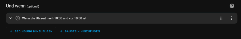

  - condition: time
    after: "10:00:00"
    before: "19:00:00"

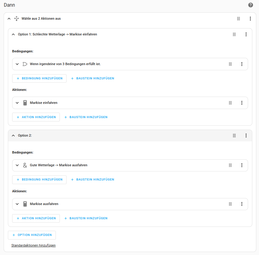

  - choose:
      - conditions:
          - condition: or
                state: regen
              - condition: numeric_state
                above: 22
                below: 18.1
          - entity_id: switch.markise_markise2
            action: switch.turn_on
            alias: Markise einfahren
        alias: Schlechte Wetterlage -> Markise einfahren
      - conditions:
          - condition: and
                above: 18
                below: 22.1
              - condition: or
                    state: sonnig
                    state: leicht bewölkt
                    state: bewölkt
            alias: Gute Wetterlage -> Markise ausfahren
            alias: Markise ausfahren
Um die Markise um 19:00 Uhr generell wieder einzufahren habe ich eine separate Automatisierung erstellt. Es wäre auch möglich in jedem „Optionsblock“ die Bedingung zwischen 10:00 Uhr – 19:00 Uhr vorzuschalten, ich fand die Variante mit einer separaten Automatisierung in diesem Fall allerdings sinnvoller.
